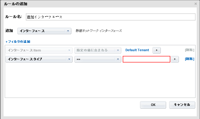

  6. [ルール]タブをクリックして、[ルールの追加]をクリックします。
    [ルールの追加]ダイアログ ボックスが表示されます。
  7. [ルール名]フィールドにルール名を入力します。
  8. [追加]リストからグループに追加する管理対象アイテムのタイプを選択します。
    利用可能なオプションは、CA Performance Center に登録されたデータ ソースによって異なります。
  9. [条件の追加]をクリックします。
    ドロップダウン リストの行とフィールドが表示されます。
    グループ ルールにフィルタを追加すると、フィールドの行が表示されます。
  10. 最初のリストで、管理対象アイテムを識別するメソッドを選択します。 たとえば、[デバイス タイプ]を選択します。 オプションには、アイテムの説明、名前、タイプ、および IP アドレスが含まれます。
    残りのリストは、選択されたアイテムのタイプに一致するよう更新されます。
  11. 2 番目のリストから一致するメソッドを選択します。 たとえば、「==」を選択します。
    重要: [指定のサブネット内にある]および[指定のサブネット内にない]オプションで指定する IP アドレスには CIDR 表記を使用します。 [指定の範囲内にある]および[指定の範囲内にない]オプションで指定する IP アドレスにはドット付き 10 進表記を使用します。
  12. (オプション)残りの条件フィールドに一致するテキスト文字列を入力します。 たとえば、「Southwest」地域のすべてのルータおよびサーバを追加するには、「sw*」など適切な命名規則の文字列を提供します。
    注: このフィールドでは、複数文字列と一致するアスタリスク(*)などのワイルドカード文字が使用できます。
  13. (オプション)[OR]一致を追加するには、条件の最後の[+]をクリックします。
    [OR]ドロップダウン リストが表示されます。
  14. (オプション)[AND]一致を追加するには、[条件の追加]をクリックします。
    さらに 3 つのドロップダウン リストが表示されます。
    : [AND]条件インジケータは表示されません。 対照的に、[OR]オペレータを選択すると、[OR]インジケータが表示されます。
