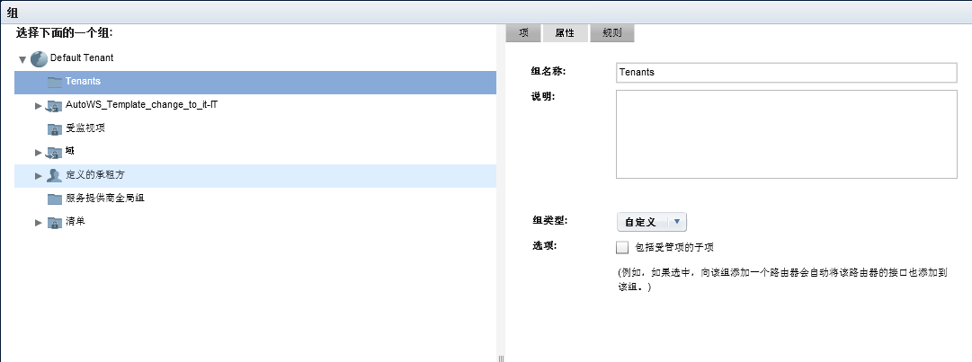

  1. 导航到“管理组”页面
    页面按树结构显示当前组。
    注意:在“组”树中,系统组显示时带有“锁定”符号,以指示其只读状态。 您不能向系统组中添加项或从系统组中删除项。
  2. 展开“组树”中的节点,找到并选择您要向其中添加受管项的组。
    如果项已添加到该组,它们将显示在右侧窗格中。
    注意:按手工步骤直接添加到组中的项在“组属性”窗格中显示为“直接项”。 由于添加到组中的项是受管项的子项,所以它们是“组属性”中的“继承项”。
  3. 单击右侧窗格中的“属性”选项卡。
    将打开“属性”页面。
    使用“组属性”选项卡可查看基本组设置。
  4. 确认以下选项的设置,并在必要时进行更改:
    包括受管项的子项
    在向此组中添加受管项时,会自动添加受管项的子项。 如果禁用此选项并向组中添加路由器,则不包括该路由器中的接口。 因此,它们的数据在深入查看视图中不可见。
    默认:已选定。
  5. 单击“保存”。
