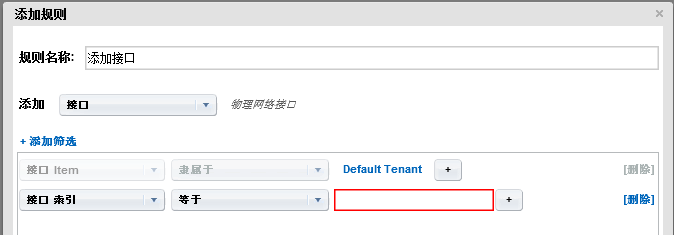

  6. 单击“规则”选项卡,然后单击“添加规则”。
    此时将打开“添加规则”对话框。
  7. 在“规则名称”字段中为规则提供一个名称。
  8. 从“添加”列表中选择要添加到该组的受管项的类型。
    根据在 CA Performance Center 中注册的数据源,可用选项可能有所不同。
  9. 单击“添加条件”。
    此时将出现一行下拉列表和字段。
    将筛选添加到组规则时,将显示一行字段。
  10. 在第一个列表中,选择用于标识受管项的方法。 例如,选择“设备类型”。 选项包括项说明、名称、类型以及 IP 地址。
    将更新其余列表以匹配所选项的类型。
  11. 从第二个列表中选择匹配方法。 例如,选择“等于”。
    重要说明! 对您为“属于”和“不属于”选项提供的 IP 地址使用 CIDR 表示法。 对您为“介于”和“不介于”选项提供的 IP 地址使用点分十进制表示法。
  12. (可选)在剩余条件字段中输入要匹配的文本字符串。 例如,要添加西南地区的所有路由器和服务器,请提供与相应命名约定相符的字符串,如“sw*”。
    注意:此字段中接受通配符,如用于多字符匹配的星号 (*)。
