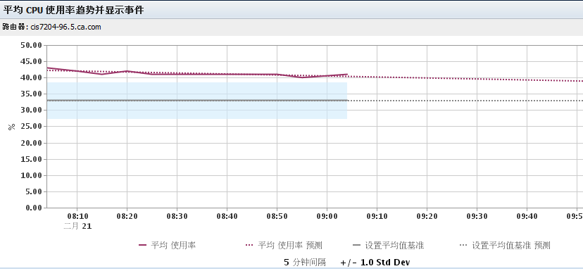

  4. 单击并拖动鼠标来选择图表的区域。
    单击并拖动以选择您要关注的时段。
    选择时长至少 30 分钟的区域。 显示黑线表示是有效选择。
    松开鼠标按钮时,选择的自定义时间段将应用于当前视图。
