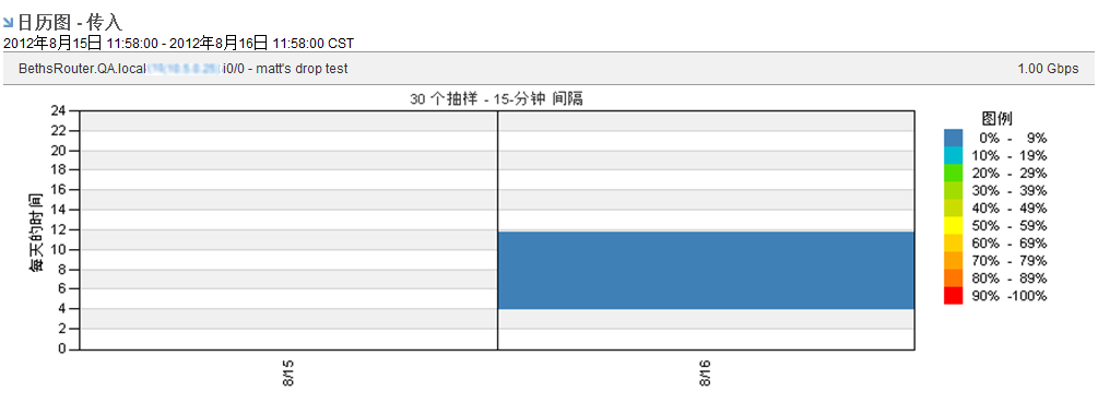

“使用率(日历图)”报告随着时间的推移绘制选定接口的使用率率百分比。 使用率是基于入站或出站流量计算得出的,具体取决于选定的“表现方式”模式。
日历图可以帮助识别使用率方面的问题。
此视图可轻松检测到重复出现的数据模式。 查找模式可以帮助您识别大业务量比率和可能性能问题的源。 您可能会发现您曾经认为的高通信量比率实际上是间歇遵循某种模式。 例如,视图可以显示一天中利用率最高的时段(小时)。
每个颜色代表一个重要级别范围,这是通过总容量的百分比计算得出的。 高利用率以橙色和红色显示。 低利用率以绿色和蓝色显示。
