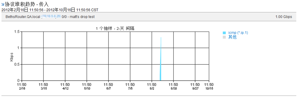

堆积趋势图采用图表呈现数据并带有深入查看链接。

    报告页面被更新,默认情况下可在堆叠趋势图中显示协议数据。 此报告包括入站、出站和总计 ToS 数据的视图。
