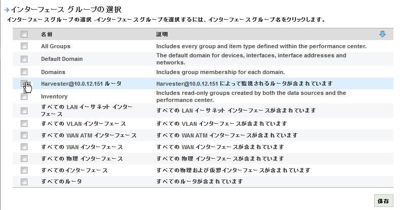

- (オプション)[インターフェース グループ フィルタの追加]をクリックし、レポートに含めるインターフェース グループを 1 つ以上選択します。 個々のインターフェース、インターフェース グループまたは両方を追加できます。 ただし、インターフェース フィルタを指定する必要があります。
[インターフェース グループの選択]ページが表示されます。
![[インターフェース グループの選択]ダイアログ ボックスを使用して、インターフェース グループを選択します。](o1907979.png)
- [インターフェース グループの選択]リストから追加するグループのチェック ボックスをオンにします。
- 右上隅近くの青い矢印をクリックして、リストの下部へ移動し、[保存]をクリックします。
カスタム レポート ウィザードの[インターフェースの選択]ページに戻ります。 [インターフェースの選択]リストには、選択したインターフェースおよびインターフェース グループが含まれています。
