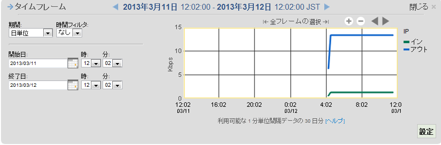

- [レポート]ページ最上部の期間をクリックします。
[タイムフレーム]ペインが展開され、期間オプションが表示されます。
- [期間]リストから[カスタム]を選択します。 終了日と時間はデフォルトでは現在の時刻に設定されます。
- [開始日]で、開始する年月日をリストから選択するか、またはカレンダ アイコンをクリックして該当する日付を選択します。
- [開始日]の[時間]および[分]リストから開始時刻を選択します。 デフォルトでは現在の時刻(時間:分)が選択されています。 時間は 24 時間形式で表示されます。
- [終了日]で、終了する年月日をリストから選択するか、またはカレンダ アイコンをクリックして該当する日付を選択します。
- [終了日]の[時間]および[分]リストから終了時刻を選択するか、またはカレンダアイコンをクリックして該当する日付を選択します。 デフォルトでは現在の時刻(時間:分)が選択されています。
- [設定]をクリックします。
[タイムフレーム]ペインのプレビューが更新され、変更が反映されます。 このビューは、必要とされるデータをキャプチャしていることを確認するのに役立ちます。
- ペイン右上の[閉じる]をクリックします。
オプションが非表示になります。
