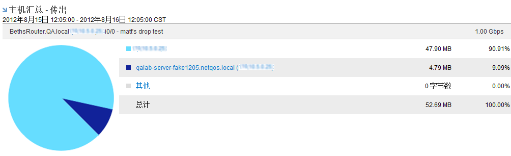

“主机汇总”视图可以帮助确定在某一时段期间,哪些主机在接口上具有最高的流量。 访问详细的主机信息可帮助您精确定位流量源,并快速确定流量是否正常。 您可以快速解决问题,因为您了解生成此流量的主机。
在视图中单击某个主机的名称以显示“主机”报告,其中包含了特定于该主机的接口数据。
当选定的报告类型是“概览”或“主机”、主机范围为“排名靠前的 N 个主机”且“表现方式”模式为“饼图”或“混合图”时,“接口”页面上会包含特定接口的“主机汇总”视图。
您也可以在“自定义报告”中包括“主机汇总”视图。
