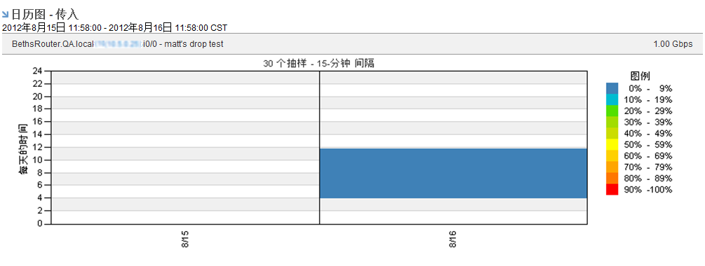

当您选择查看某个接口的使用率汇总数据时,数据将显示为日历图。 您可以在图表中显示入站、出站或总流量,选择要显示的月份,以及应用任何可用的时间筛选。
如果某个接口的使用率过大,则在表示日期的列中,将会显示一个充满了行(表示该日期的不同时间)的红色块。 低使用率用绿色显示。 通过更改每个颜色的色调来标识严重程度。 每个严重程度范围都有一个颜色对应于一定范围内的使用率值(使用占总容量的百分比来表示)相对应。 图例说明了日历图中的颜色使用方式。
日历图可帮助您检测所选接口上的使用率问题,确定问题何时开始发生,并查明发生该问题的确切时间。 在本示例中,该接口的使用率级别经常达到或超出 70%。 使用率级别较高意味着,通过此链路发送数据的应用程序的性能在这些时间点很有可能会下降。 日历图还能揭示不同日期和不同周次的模式,以便您能确定某个问题是否经常在特定的时间发生。
