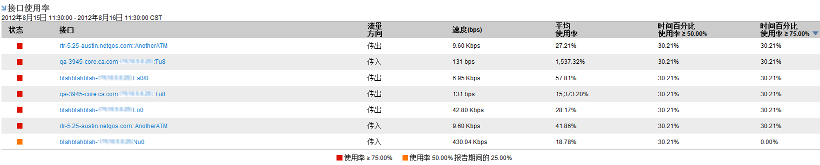

“企业概览”页面上的“接口使用率”视图列出了整个企业中使用率较高的接口。 该视图是一个针对使用率超出了所配置阈值的接口的汇总表。
“接口使用率”视图显示使用率高的接口。

“接口使用率”视图显示列出的每个接口的以下信息:
状态
表示使用率级别:绿色(正常),橙色(警告或已提升),红色(严重)。
接口
按名称标识接口。
流量方向
标识报告的流量是入站还是出站。
速度
列出管理员为接口设置的速度。
平均使用率
列出接口总使用率的平均百分比。
使用率时间百分比大于或等于警告级别
标识接口使用率达到或超过警告级别的时间百分比。 默认警告级别为 50% 使用率时间为报告期间的 25%。 “接口使用率”列表仅包含达到警告级别的接口。 如果操作员更改此设置,接口列表的内容可能不同。
使用率时间百分比大于或等于严重级别
标识接口使用率达到或超过严重级别的时间百分比。 默认严重级别为接口容量的 75% 使用率时间为报告期间的 25%。 操作员可以更改该严重级别。
图例
介绍确定显示哪些接口以及状态图标所表示内容的条件。 在本示例中,图标定义如下:
配置接口使用率数据的显示中介绍了有关更改使用率阈值的信息。
