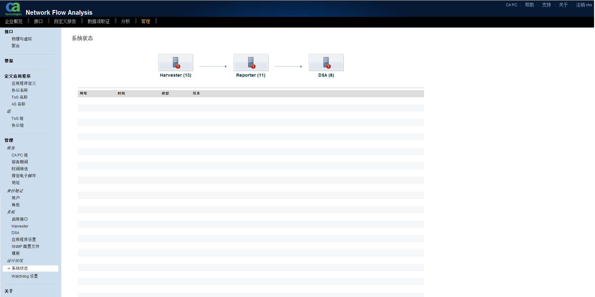

管理页面
通过 CA Network Flow Analysis 的“管理”页面可以复查、管理和自定义网络数据视图。 当您访问此页时,“系统状态”将显示和使用以下状态图标:
单击红色感叹号可查看关联的错误报告。 错误报告包括 IP 地址、组件类型和有关错误的详细信息。 对于绿色复选标记,将不显示任何错误消息。

管理:运行状况菜单
系统状态
在“系统状态”页面上查看 CA Network Flow Analysis 组件的总体状态。 单击警告图标可显示组件的问题报告列表。
数据流向 Harvester,然后流向 NFA 控制台和 Web 显示。 数据存储设备 (DSA) 状态仅对三层体系结构部署有用。 双层部署中不包括 DSA。 在双层部署中,DSA 状态始终显示绿色的系统状态图标。
