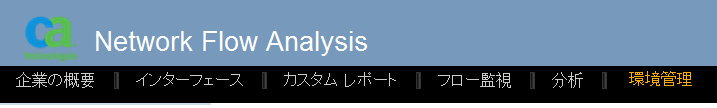

NFA コンソール タイトル バーにメイン ページへのリンクがあります。
