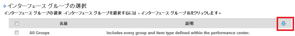

下方ジャンプ
一部の選択ダイアログ ボックスには青い下方ジャンプ矢印が含まれています。この矢印を使用して、ページの一番下までジャンプすることができます。 たとえば、[インターフェース グループの選択]ダイアログ ボックスの下方ジャンプ矢印を使用すると、[保存]ボタンをすばやく探すことができます。
下にジャンプする矢印をクリックすると、ダイアログ ボックスの下部に移動します。
