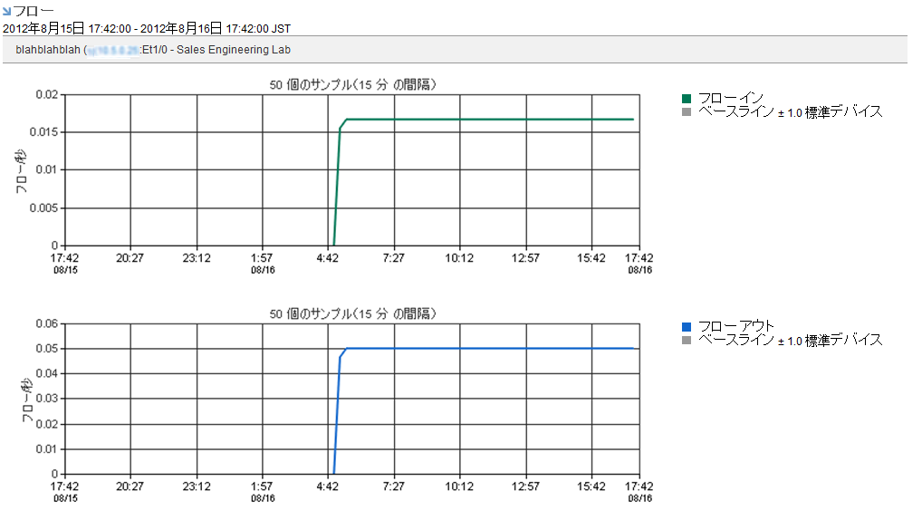

[フロー]レポートには、選択されたインターフェースに入出力したすべてのフローに関する情報がトレンド プロットで表示されます。 [フロー]レポートは、パターンまたは異常の検出に役立ちます。
[フロー]レポートは、パターンまたは異常の発見を支援します。

  2. ページの左上にある[レポート タイプ]メニューから[フロー]を選択します。
    レポート ページが更新され、フロー トレンド グラフが表示されます。
  3. (オプション)[表示方法]オプションを使用して、データ測定タイプを変更します。
    レート(デフォルト設定)またはボリューム
    各オプションでは、選択されたインターフェースについての着信および発信データがトレンド グラフで表示されます。
