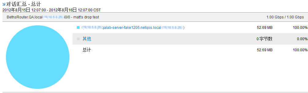

报告页面被更新,默认情况下显示对话摘要饼图。
