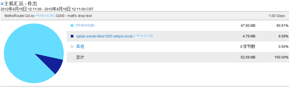

“排名靠前的 N 个主机”报告提供所选接口上生成最多流量的主机的相关信息。
要显示“排名靠前的 N 个主机”报告,先显示接口报告。
请执行以下步骤:
- 以下列任一方式显示接口报告:
- 在“接口”页面上查找并单击某一接口。
- 单击现有视图(例如,在“企业概览”页)中的接口链接。
- 从页面左上角的报告类型菜单中选择“主机”。
- 确保报告范围设为“排名靠前的 N 个主机”。 “排名靠前的 N 个主机”链接应当显示在报告类型设置旁。
报告页面被更新,默认情况下显示主机摘要饼图。 该报告包括下列主机数据视图:
- 传出:向接口发送数据的排名靠前主机。
- 传入:从接口接收数据的排名靠前主机。
- 总计:向接口发送数据或从接口接收数据的排名靠前主机。
