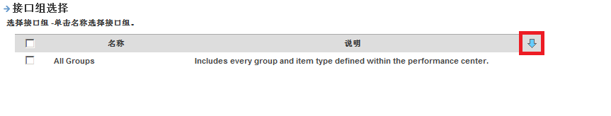

向下跳转
某些选择对话框包含一个蓝色的向下跳转箭头,可用于跳转到页面的底部。 例如,在“接口组选择”对话框中,使用“向下跳转”箭头可快速找到“保存”按钮。
通过“向下跳转”箭头可以到达对话框的底部。
