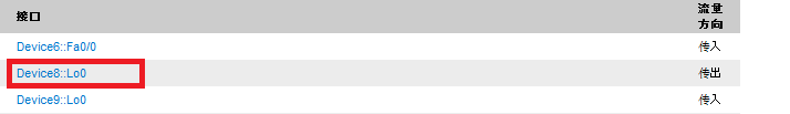

使用深入查看链接
当您在 NFA 控制台中查看报告时,许多项以蓝色显示。 单击带有蓝色链接的接口、主机、对话和其他项,可以深入查看有关这些项的详细信息。
许多报告都包含深入查看链接。

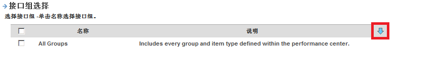

向下跳转
某些选择对话框包含一个蓝色的向下跳转箭头,可用于跳转到页面的底部。 例如,在“接口组选择”对话框中,使用“向下跳转”箭头可快速找到“保存”按钮。
通过“向下跳转”箭头可以到达对话框的底部。
