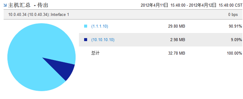

“排名靠前的 N 个主机”报告
“排名靠前的 N 个主机”报告提供所选接口上生成最多流量的主机的相关信息。
“排名靠前的 N 个主机”摘要报告显示使用率最高的主机的活动。
要显示“排名靠前的 N 个主机”报告,请从页面左上角的报告菜单中选择“主机”。

“排名靠前的 N 个主机”报告的“表现方式”选项
“排名靠前的 N 个主机”报告支持多种数据表现方式类型。 您可以从“表现方式”选项的“趋势图”、“饼图”或“汇总表”中进行选择。 默认显示设置为“饼图”。
