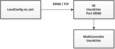

MultiController をこのサーバで実行する必要がある場合、MultiController 用の LocalConfig-mc.xml 設定ファイルおよび Generic Executor 用の TCP ポートが必要です。
以下の図では、LocalConfig-mc.xml ファイルが TCP ポート 29560 上の Generic Executor に送信され、Generic Executor が MultiController の新しいプロセスを開始する仕組みを示しています。

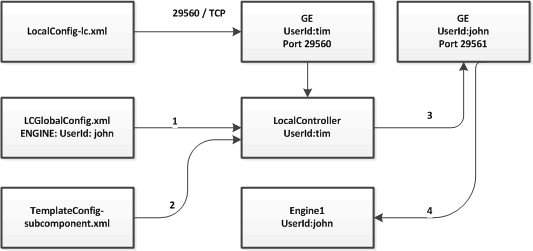

LocalController をこのサーバで実行する必要がある場合、LocalController 用の LocalConfig-lc.xml 設定ファイルおよび Generic Executor 用の TCP ポートのみが必要です。
以下の図では、LocalConfig-lc.xml ファイルが TCP ポート 29560 上の Generic Executor に送信され、Generic Executor が LocalController の新しいプロセスを開始する仕組みを示しています。
Generic Executor の仕組み
LocalController が起動すると、リポジトリから LCGlobalConfig.xml ファイルを読み取ります。 このファイルには、起動する必要があるサブコンポーネントおよびこれらのサブコンポーネントを実行するために使用するユーザ ID が含まれます。
Engine をこのサーバで実行する必要がある場合、LocalController は LCGlobalConfig.xml ファイルを使用してどのユーザ ID として実行する必要があるかを決定します。 LocalController ディレクトリで、LocalController は ExecutorMap.xml ファイルを検索します。 このアクションによって、LocalController は必要なユーザ ID として実行されている Generic Executor を見つけることができます。 TemplateConfig-subcomponent.xml ファイルは、LCGlobalConfig.xml ファイルからの特定の設定と組み合わされます。 この組み合わせは、Generic Executor の TCP ポートに送信されます。
