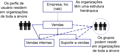

- Hierárquica — contém uma organização pai (raiz) e suborganizações. As suborganizações também têm suborganizações, o que cria uma estrutura de vários níveis, como mostrado na ilustração a seguir:

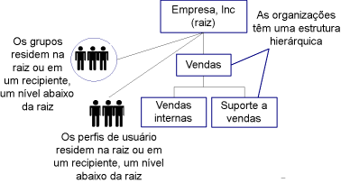

- Simples — usuários e grupos são armazenados na raiz de pesquisa ou em um recipiente um nível abaixo da raiz de pesquisa. As organizações têm uma estrutura hierárquica, como mostrado na ilustração a seguir de uma estrutura de diretório simples:
Para facilitar o gerenciamento de usuários e a delegação nas estruturas de diretórios simples, os usuários e grupos pertencem às organizações lógicas. A organização lógica é armazenada como um atributo nos perfis de usuário e grupo.
- Usuário simples — organizações e grupos são armazenados de forma hierárquica, mas os usuários são armazenados na raiz de pesquisa ou em um recipiente um nível abaixo da raiz de pesquisa. A ilustração de uma estrutura de diretório de usuários simples é mostrada no diagrama a seguir:
Em estruturas de diretórios de usuários simples, os usuários pertencem às organizações lógicas. A organização lógica de um usuário é armazenada como um atributo em um perfil de usuário.
- Sem organizações — o diretório não inclui organizações. Os usuários e grupos são armazenados na raiz de pesquisa ou em um recipiente em um nível abaixo da raiz de pesquisa. Uma estrutura de diretório sem organizações é mostrada na ilustração a seguir:
