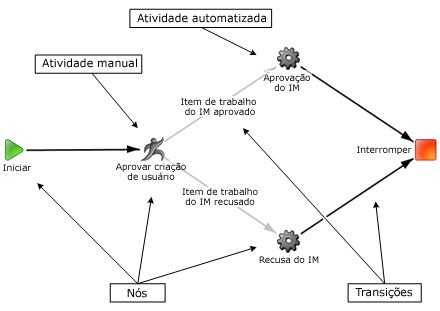

Diagrama de processos do WorkPoint
O diagrama a seguir mostra um típico processo de fluxo de trabalho com o conjunto mínimo de componentes para um processo que controla uma tarefa do CA IdentityMinder. O diagrama ilustra o processo predefinido CreateUserApproveProcess, que controla a execução de uma tarefa Criar usuário.
O diagrama de processos de fluxo de trabalho mostra diferentes componentes que controlam a tarefa.
