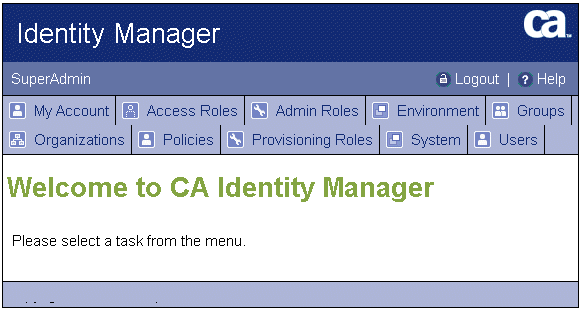

CA IdentityMinder에는 다음과 같은 스킨이 포함되어 있습니다.
이 스킨은 다음 폴더에 설치되어 있습니다.
iam_im.ear/user_console_war/app/imcss/idm
다음 그림에서는 idm 사용자 콘솔을 보여 줍니다.
이 인터페이스는 idm 스킨과 유사하지만 메뉴 옵션을 가로 형식으로 표시합니다.
iam_im.ear/user_console_war/app/imcss/horizontal
이 인터페이스는 horizontal 스킨과 유사하지만 동일한 가로 형식을 녹색과 자주색으로 표시합니다.
iam_im.ear/user_console_war/app/imcss/horizontal2
이 인터페이스는 idm 스킨과 레이아웃이 같지만 빨간색과 밝은 갈색으로 NeteAuto 이미지를 표시합니다.
iam_im.ear/user_console_war/app/imcss/neteauto
이 장에서는 예시 용도로 neteauto 스킨을 사용합니다.
