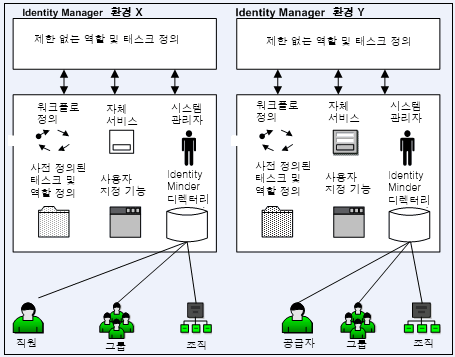

다음 작업을 수행하려는 경우 CA IdentityMinder 환경을 여러 개 만드십시오.
추가 사용자 저장소 관리 - 사용자를 다른 유형의 사용자 저장소에서 관리할 수 있습니다. 예를 들어 회사에서 모든 사용자 프로필을 Sun Java 시스템 LDAP 디렉터리에 저장하는데, Oracle 데이터베이스에 사용자 정보를 저장하는 파트너와 합작 투자를 진행하려고 합니다. 따라서 사용자 집합에 대해 각기 다른 CA IdentityMinder 환경이 필요합니다.
