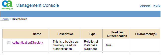

CA IdentityMinder 설치에는 관리 콘솔 보안 옵션이 포함됩니다. 이 옵션은 기본적으로 선택되어 있습니다. 설치하는 동안 CA IdentityMinder가 관리 콘솔에 액세스할 수 있는 관리자를 인증하는 데 사용하는 자격 증명을 지정합니다. CA IdentityMinder는 AuthenticationDirectory라는 부트스트랩 디렉터리에서 제공하는 자격 증명으로 사용자를 만듭니다. 관리 콘솔에서 이 디렉터리를 볼 수 있습니다.
