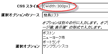

このフィールドを使用して、フィールドの幅を設定できます。 たとえば、[ドロップ ダウン]スタイルを使用してフィールドの幅を 300 ピクセルに設定するには、[CSS スタイル]フィールドで以下のテキストを指定します。
![[CSS スタイル]フィールド](o270933.gif)
