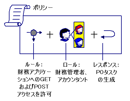

SiteMinder ポリシーをユーザ、またはロールにバインドできます、またはユーザとロールにバインドできます。 ユーザまたはロールのメンバが保護されているリソースへのアクセスを試みたとします。 SiteMinder はポリシーの情報を使用して、アクセスを付与しレスポンスのトリガになるかどうかを決定します。
以下の図は、ロール ベースのポリシーでのポリシー オブジェクトの関係を示します。

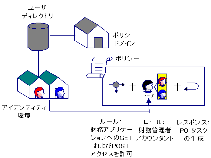

SiteMinder ポリシーはポリシー ドメインで作成されます。それは論理上保護されているリソースにユーザ ディレクトリを結び付けます。 以下の図は、ロール ベースのポリシーでのポリシー オブジェクトの関係を示します。
