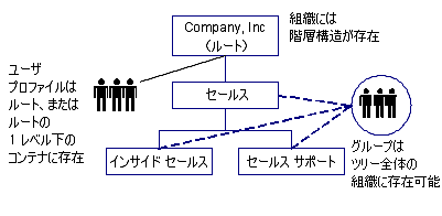

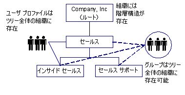

CA IdentityMinder は、以下のディレクトリ構造をサポートします。
フラット ディレクトリ構造でユーザ管理および委任が容易に行えるように、ユーザとグループは論理的な組織に属します。 論理的な組織はユーザおよびグループ プロファイルの属性として格納されます。
フラット ユーザ ディレクトリ構造では、ユーザは論理的な組織に属します。 ユーザの論理的な組織はユーザ プロファイルの属性として格納されます。
注: ディレクトリには複数のタイプの構造を含むことができます。 たとえば、ユーザ プロファイルは、ディレクトリの一部ではフラットな構造で格納し、別の部分では階層的に格納できます。 ハイブリッド ディレクトリ構造をサポートするには、複数の CA IdentityMinder 環境を作成します。
