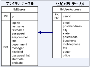

以下の図は、プライマリおよびセカンダリ テーブルにユーザ情報を格納するデータベースを示します。
オブジェクトの情報が複数のテーブルに格納される場合は、各テーブルの Table エレメントを作成します。 セカンダリ テーブルがプライマリ テーブルとの関係を定義するために Table エレメントで Reference エレメントを使用します。
たとえば、ユーザに関する基本情報が tblUsers に格納され、アドレス情報が tblUserAddress に格納される場合、ユーザ管理対象オブジェクトのテーブル定義は以下のエントリのようになります。
<Table name="tblUsers" primary="true" /> <Table name="tblUserAddress"> <Reference childcol="userid" primarycol="id" /> </Table name>
