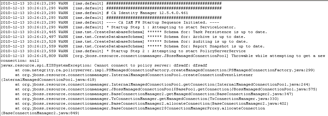

正しくない SiteMinder ポリシー サーバの場所
症状:
正しくない SiteMinder ポリシー サーバの場所。
解決方法:
正しくない場所は ra.xml で参照され、「ポリシー サーバに接続できない: xxx」というエラーが以下の画面のように表示されます。
次の手順に従ってください:
  1. ra.xml で提供されるホスト名を確認します。
  2. ConnectionURL プロパティで、SiteMinder ポリシー サーバ ホスト名を指定します。 FQN (完全修飾名)を使用します。

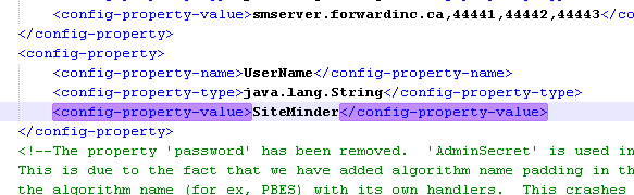

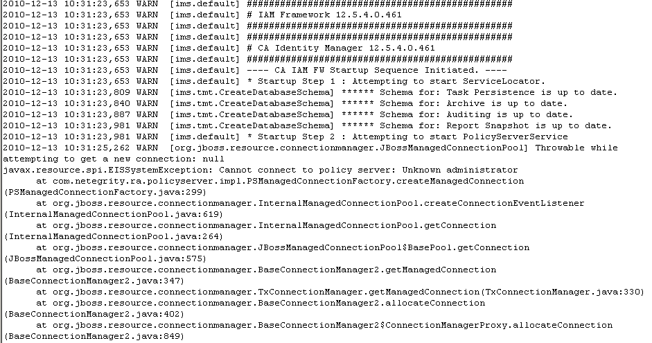

正しくない管理者名
症状:
正しくない管理者名
解決方法:
正しくない管理者は ra.xml で参照され、「不明な管理者」というエラーが以下の画面に表示されます。
次の手順に従ってください:
  1. ra.xml でUserName プロパティを確認します。
  2. UserName プロパティで、CASiteMinder と通信するために使用されるアカウントを指定します。 たとえば、SiteMinder アカウント(デフォルト値)を使用します。

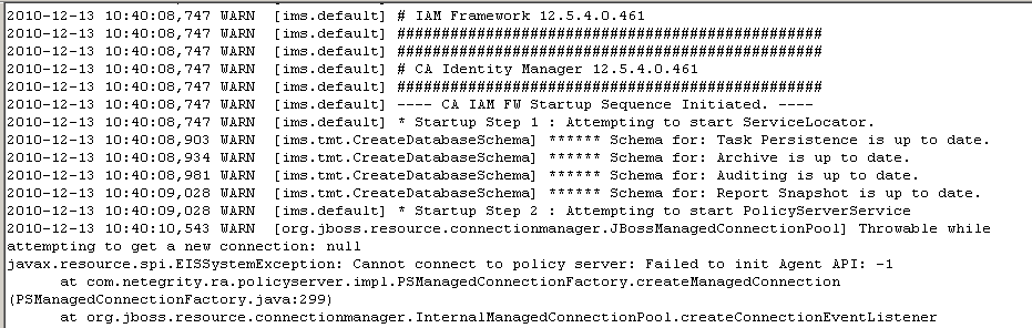

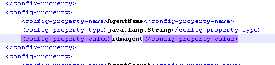

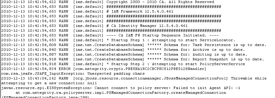

不正なエージェント名
症状:
不正なエージェント名
解決方法:
不正なエージェント名は ra.xml で使用されます、「ポリシー サーバに接続できない: init Agent API に失敗しました: -1」が以下の画面に示すように表示されます。
次の手順に従ってください:
  1. ra.xml で AgentName プロパティを確認します。
  2. SiteMinder 設定の 3 番目の手順中に作成した 4.X エージェント名を指定します。

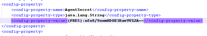

不正なエージェント シークレット
症状:
不正なエージェント シークレット
解決方法:
不正なエージェント シークレットは ra.xml で使用されます。「ポリシー サーバに接続できません: init Agent API に失敗しました: -1」というエラーが以下の画面に表示されます。:
エージェント パスワード サンプル
次の手順に従ってください:
  1. ra.xml で AgentSecret プロパティを確認します。
  2. そのエージェントを作成するときに使用された暗号化されたパスワードを指定します。

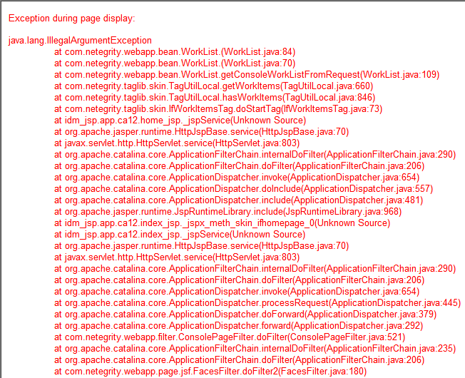

CA IdentityMinder 内にユーザ コンテキストはありません
症状:
CA IdentityMinder 内にユーザ コンテキストはありません。
ユーザが SMSESSION Cookie のない CA IdentityMinder にアクセスしようとする場合、CA IdentityMinder はユーザを認証できません。 この場合、空の CA IdentityMinder UI を表示することを予想できます。
ユーザの環境にワークフローが有効になっている場合、このような問題が発生する可能性があります。
解決方法:
少数のものがこれを引き起こす場合があります。しかし、それは通常以下のいずれかです。
最初の 2 つの原因はかなり単純です。 完全に機能的な Web エージェントが有効になっている Web サーバからルーティングしていることを確認します。 ただし、Web サーバを通り抜け、エージェントが有効な場合、ドメインを変更する必要があります。
次の手順に従ってください:
  1. SiteMinder 管理 UI にログインします。
  2. CA IdentityMinder ドメインを探して、それを変更するレイヤをクリックします。 リストの[レルム]タブおよび最初のレルムをクリックします。
  3. スラッシュのデフォルトの場所はレルムの下にあります。 それを削除します。
  4. このレルムの下のルールをクリックします。
    ルールのデフォルトの効果的なリソースはアスタリスク「*」です。
  5. アスタリスクの前にスラッシュ「/」を追加します。
    レルムからルールにスラッシュを移動させました。 この保護は同じですがSiteMinder はそれを別の方法で処理します。
    SiteMinder から CA IdentityMinder に正常にログインできます。 適切な保護を検証するには、SiteMinder エージェント ログを確認します。
