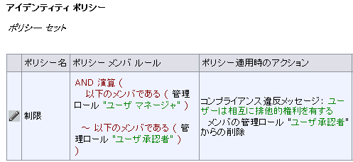

以下の図に、この例のアイデンティティ ポリシーを示します。
![画面は、[ポリシー名]列を持ったアイデンティティ ポリシー、ポリシー メンバ ルール、およびポリシー適用時のアクションを示します。](o271024.png)
