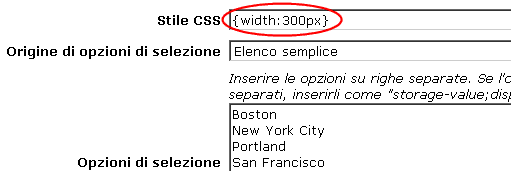

È possibile utilizzare questo campo per impostare la larghezza di un campo. Ad esempio, per impostare la larghezza di un campo con lo stile di elenco a discesa su 300 pixel, specificare il testo seguente nel campo Stile CSS:
Nota: per impostazione predefinita, la larghezza dei campi che includono un elenco di valori, ad esempio caselle a discesa o caselle a selezione multipla, è impostata su auto ({width:auto}). Questa impostazione ridimensiona il campo in base al valore più lungo in esso incluso. Ad esempio, se il valore più lungo del campo di selezione Città è San Francisco, l'elenco di opzioni viene dimensionato in modo da visualizzare l'intero valore.
