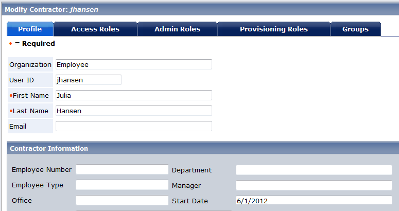

Le sezioni di pagina separano visivamente i campi in una schermata di profilo aggiungendo un'intestazione e applicando un numero diverso di colonne a una parte della schermata. Il layout della sezione di pagina rimane applicato finché non viene definita una sezione di pagina diversa per la schermata del profilo.
La seguente scheda Profilo di esempio contiene due sezioni di pagina.
