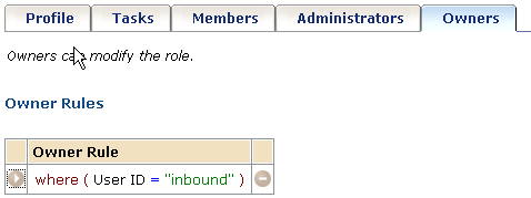

- Dans l'onglet Membres, ajoutez une stratégie de membre qui inclut :
- Une règle de membre à laquelle le nouvel utilisateur est conforme
- Une règle de portée fournissant l'accès à tous les utilisateurs affectés par les modifications de l'annuaire de provisionnement déclenchant la synchronisation entrante
