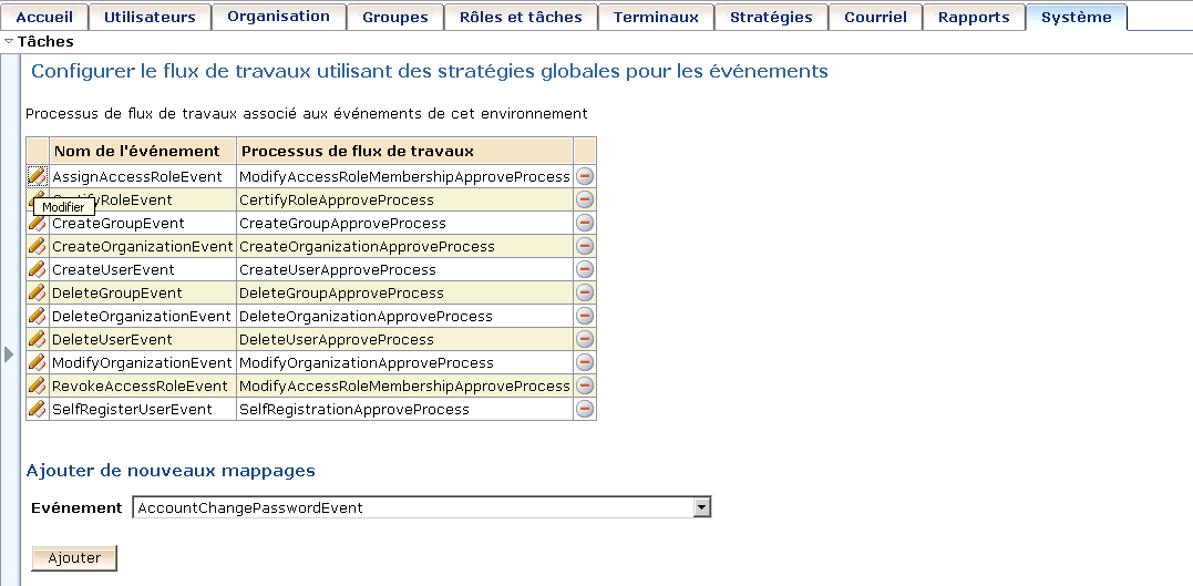

La tâche Configurer le flux de travaux utilisant des stratégies globales pour les événements permet à un administrateur de configurer un flux de travaux utilisant ou non des stratégies pour tous les événements de l'environnement actuel. Si vous cliquez sur la tâche, vous voyez le mappage des événements par défaut vers les définitions de processus de flux de travaux. Chaque mappage d'événement peut être modifié ou supprimé et il est possible d'en ajouter de nouveaux pour les événements qui n'ont pas été configurés.
Les champs de cette fenêtre sont répertoriés ci-dessous.
Spécifie les processus de flux de travaux associés aux stratégies d'approbation.
Spécifie une stratégie d'approbation à mapper vers un processus de flux de travaux.
Ajoute le nouveau mappage.
L'ajout ou la modification d'un mappage ouvre la fenêtre Mappage du flux de travaux qui permet de sélectionner les mappages de processus et les stratégies d'approbation. Le comportement est identique à la configuration de flux de travaux de niveau événement. Si vous cliquez sur le bouton Ajouter de la page Mappage du flux de travaux, une autre page s'affiche et vous permet de configurer une stratégie d'approbation.
