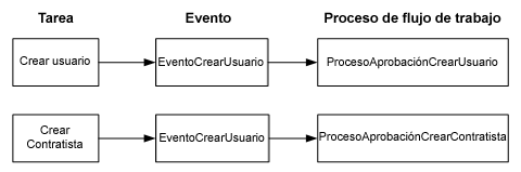

La asignación específica de tarea ofrece control variable sobre los procesos de flujo de trabajo que se pueden ejecutar para el mismo evento. Por ejemplo, el siguiente diagrama muestra dos tareas diferentes que generan el mismo evento, pero que activan dos procesos de flujo de trabajo distintos:
En este diagrama, cada tarea usa un proceso de flujo de trabajo distinto.
Especifica la tarea de administración predeterminada que activa CreateUserEvent, que está asignada a CreateUserApproveProcess, un proceso de flujo de trabajo predeterminado.
Especifica una tarea personalizada basada en Crear usuario. En este caso, CreateUserEvent se asigna a CreateContractorApproveProcess, un proceso de flujo de trabajo personalizado creado para aprobar cuentas de contratistas nuevos.
