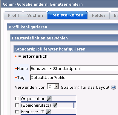

Für die meisten Aufgaben schließen Sie eine Registerkarte "Profil" ein, auf der die Attribute für das primäre Objekt der Aufgabe angezeigt werden. Beim primären Objekt handelt es sich um das Objekt, das von der Aufgabe erstellt, angezeigt oder geändert werden soll. Beispielsweise ist das primäre Objekt in der Aufgabe "Benutzer ändern" ein Benutzer. Die Registerkarte "Profil" enthält Benutzerattribute wie "Benutzer-ID" und "Nachname".
Wenn Sie eine Profilregisterkarte konfigurieren, definieren Sie grundlegende Merkmale dieser Registerkarte und geben ein Profilfenster an. Das Profilfenster ist der für den Benutzer sichtbare Teil der Registerkarte. Es steuert, welche Attribute des primären Objekts auf der Registerkarte angezeigt werden, sowie deren Anzeigeeigenschaften.

Wenn Sie ein Profilfenster entwerfen, wählen Sie passende Felder aus. Die Felder können Profilattributen entsprechen. Der Wert, den Sie in das Feld "Benutzer-ID" der Aufgabe "Benutzer erstellen" eingeben, wird beispielsweise in einem Attribut des Benutzerprofils gespeichert.
