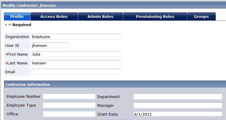

Seitenabschnitte trennen Felder in einem Profilfenster visuell voneinander, indem sie einen Header hinzufügen und eine unterschiedliche Anzahl von Spalten auf einen Teil des Profilfensters anwenden. Das Layout "Seitenabschnitt" hat so lange Gültigkeit, bis ein anderer Seitenabschnitt für das Profilfenster definiert wird.
Im folgenden Beispiel einer Profilregisterkarte sind zwei Seitenabschnitte zu sehen.
