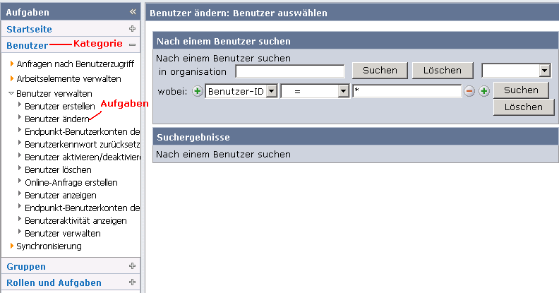

Bei der aufgabenbasierten Navigation wählen Sie zuerst eine Kategorie und eine Aufgabe aus und suchen dann nach dem Objekt, auf das sich die Aufgabe bezieht.
Um beispielsweise ein Benutzerprofil zu ändern, wählen Sie die Kategorie "Benutzer" und dann die Aufgabe "Benutzer ändern" aus. Daraufhin suchen Sie dann nach dem Benutzer, der geändert werden soll.
Das folgende Beispiel illustriert Kategorien und Aufgaben in der Benutzerkonsole.
Aufgabenbasierte Navigation ist die Standard-Navigationsmethode. Verwenden Sie die aufgabenbasierte Navigation, wenn es wahrscheinlicher ist, dass Benutzer nur eine Aktion auf einem Objekt ausführen.
