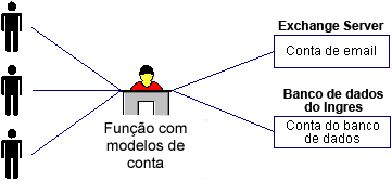

Na maioria das organizações, os administradores gastam muito tempo para fornecer aos usuários contas de logon para diferentes sistemas e aplicativos. Para simplificar essa atividade repetitiva, você pode criar funções de provisionamento, que são funções que contêm modelos de conta. Os modelos definem os atributos que existem em um tipo de conta. Por exemplo, um modelo de conta para uma conta do Exchange define atributos, como o tamanho da caixa de correio. Os modelos de conta também definem como os atributos do usuário são mapeados para as contas.
Considere um exemplo em que cada funcionário da Forward, Inc. precisa ter acesso a um banco de dados e a um email. Um administrador deseja evitar a criação de uma conta de banco de dados e de uma conta de email para cada funcionário, uma de cada vez. Portanto, o administrador cria uma função de provisionamento para essa empresa. A função contém um modelo de conta para um servidor Microsoft Exchange, para fornecer contas de email, e um modelo para um banco de dados Oracle. Neste exemplo, o servidor Exchange e o banco de dados Oracle são chamados de terminais, que são o sistema ou o aplicativo onde as contas existem.
Observação: a Forward, Inc. é um nome de empresa fictício que é usado estritamente para fins informativos e não faz referência a nenhuma empresa existente.
Após a criação das funções, os administradores de negócios, como gerentes ou a equipe de suporte, podem atribuir essas funções a usuários para fornecer contas em terminais. Depois que os usuários recebem a função, podem efetuar logon no terminal.

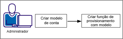

A criação de uma função de provisionamento que inclui um modelo de conta é um processo de duas etapas, conforme indicado a seguir:
As seções a seguir explicam como criar uma função que pode ser usada para atribuir contas:
