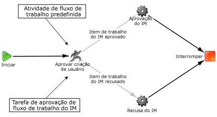

Uma atividade manual é exibida na janela da Interface de desenho com duas ou mais transições condicionais a partir dela.
Cada transição condicional está associada a um script. Quando um participante conclui a atividade, os scripts avaliam o resultado da atividade. O resultado dessas avaliações determina a direção do fluxo do processo.
A ilustração a seguir mostra a atividade Aprovar Criar usuário na Interface de desenho e a respectiva tarefa de aprovação com o mesmo nome no CA IdentityMinder.
Quando o participante (ou aprovador) da atividade clica no botão Aprovar ou Recusar no CA IdentityMinder:
- A atividade Aprovar Criar usuário na instância da tarefa do processo termina. Os scripts associados às transições condicionais avaliam o resultado da atividade.
- A instância da tarefa continua, dependendo de qual transição condicional é avaliada como verdadeira:
- Se a atividade for aprovada, o script IM WorkItem Approved retornará verdadeiro. O fluxo de trabalho leva a transição IM WorkItem Approved para o próximo nó. Essa atividade automatizada, IM Approve, notificará o CA IdentityMinder para executar a tarefa Criar usuário.
- Se a atividade for recusada, o script IM WorkItem Rejected retornará verdadeiro. O fluxo de trabalho leva a transição IM WorkItem Rejected para o próximo nó de fluxo de trabalho. Essa atividade automatizada, IM Reject, notificará o CA IdentityMinder para cancelar a tarefa Criar usuário.
