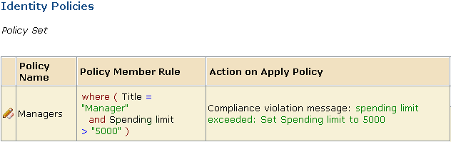

Você pode configurar políticas de identidade para definir as condições que devem ou não devem existir, e para executar determinadas ações com base na avaliação dessas condições. Por exemplo, você pode definir uma política de conformidade que declara que os gerentes devem ter um limite de gastos de US$ 5.000. Se um gerente tiver um limite de gastos de US$ 10.000, o CA IdentityMinder pode redefinir o limite de gastos do gerente e registrar uma violação de conformidade para fins de auditoria.
Para criar um conjunto de políticas de conformidade para aplicar limites de gastos, crie uma política de identidade com as seguintes configurações:
Configuração |
Valor |
Aplicar uma vez |
Não ativado |
Conformidade |
Ativado |
Condições da política |
Todas as condições que definem a conformidade ou uma violação de conformidade, por exemplo: cargo = <algum_cargo> AND Limite de gastos > <algum limite de gastos> |
Ação ao aplicar a política |
As ações que o CA IdentityMinder deve executar quando a condição da política se aplica, por exemplo:
A figura a seguir mostra a política de conformidade de amostra descrita neste exemplo.
