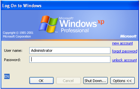

    Usar caixa de diálogo flutuante
    Uma alternativa para os comandos Link, que fornece os mesmos recursos e aparece durante o logon do Windows. Essa caixa de diálogo também pode renderizar uma imagem BMP, VMF ou ICO no plano de fundo. Veja a seguir um exemplo de caixa de diálogo flutuante:
    A tela mostra uma Janela de logon
