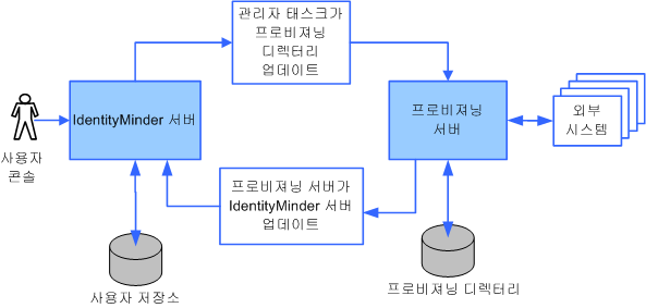

다음 그림에서는 분리된 사용자 저장소와 프로비져닝 디렉터리를 보여 줍니다. 이 그림에서,
이 변경으로 인해 프로비져닝 서버에 대한 커넥터를 포함하는 끝점(예: 전자 메일 서버)도 업데이트됩니다.
프로비져닝 서버(또는 프로비져닝 서버에 대한 커넥터가 있는 끝점)에서 변경하면 CA IdentityMinder 사용자 저장소와 프로비져닝 디렉터리가 업데이트됩니다.
예를 들어 인사 응용 프로그램과 같은 끝점이 사용자의 전자 메일 주소를 업데이트할 수 있습니다.
