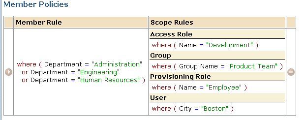

정책 개체의 수와 CA IdentityMinder가 수행하는 사용자 저장소 검색의 횟수를 줄이려면 규칙을 결합하여 복합 식을 만드십시오. 다음 예에서는 구성원 규칙 하나로 첫 번째 예와 동일한 권한을 지정합니다.
세 개의 식이 있는 구성원 규칙 하나
이 예에서는 CA IdentityMinder가 정책 개체를 10개만 만들고 사용자 저장소 검색을 5번만 수행합니다.

  • 구성원 규칙:
    조건 (Department = "Administration") OR
    조건 (Department = "Engineering") OR
    조건 (Department = "Human Resources")
  • 사용자 범위: 구/군/시 = "Boston"
  • 그룹 범위: 그룹 이름 = "Product Team"
  • 프로비져닝 역할 범위: 이름 = "Employee"
  • 액세스 태스크 범위: 이름 = "Development"
5
5
