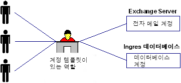

CA IdentityMinder에서는 프로비져닝 역할을 사용하여 사용자에게 추가 계정을 제공합니다. 프로비져닝 역할에는 전자 메일 서버와 같은 관리 끝점에 있는 계정을 정의하는 계정 템플릿이 포함되어 있습니다. CA IdentityMinder에 사용자가 있는 경우 이러한 사용자 중 일부에 프로비져닝 역할을 할당할 수 있습니다. 사용자는 역할의 템플릿에 정의된 계정을 받습니다.
계정 템플릿이 포함된 프로비져닝 역할
계정 템플릿은 계정의 특성을 정의합니다. 예를 들어 Exchange 계정의 계정 템플릿은 사서함 크기를 정의할 수 있습니다. 이 계정 템플릿은 또한 계정에 사용자 특성이 매핑되는 방법을 정의합니다.
