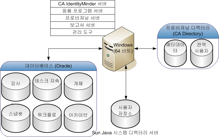

CA IdentityMinder 프로비져닝을 사용하면 다양한 끝점 시스템에 계정을 프로비져닝하기 위해 프로비져닝 서버에 연결하는 환경을 만들 수 있습니다. CA IdentityMinder를 통해 만드는 사용자에게 프로비져닝 역할을 할당할 수 있습니다. 프로비져닝 역할은 사용자가 끝점 시스템에서 받을 수 있는 계정을 정의하는 계정 템플릿이 있는 역할입니다. 계정이 있는 사용자는 전자 메일 계정과 같은 추가 리소스에 액세스할 수 있습니다.
사용자에게 프로비져닝 역할을 할당하면 해당 사용자는 역할의 계정 템플릿에 정의된 계정을 받습니다. 이 계정 템플릿은 또한 계정에 사용자 특성이 매핑되는 방법을 정의합니다. 계정은 계정 템플릿에 정의된 관리 끝점에 만들어집니다.
다음 그림은 프로비져닝을 사용한 CA IdentityMinder 설치의 예입니다.
단순 설치에는 모든 서버에 사용되는 시스템 하나와 디렉터리 및 데이터베이스에 사용되는 다른 시스템이 있습니다.
