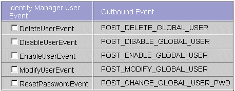

아웃바운드 매핑은 Identity Manager 사용자 이벤트를 프로비져닝 디렉터리에 영향을 주는 아웃바운드 이벤트와 일치시킵니다.

참고: 이벤트가 사용자 특성을 업데이트하고 이 값을 CA IdentityMinder로 동기화하려는 경우 아웃 바운드 이벤트 POST_MODIFY_GLOBAL_USER로 이벤트를 매핑해야 합니다.
