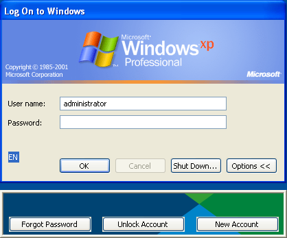

    부동 대화 상자 사용
    부동 대화 상자는 Link 명령을 사용하는 대신 동일한 기능을 제공하고 Window 로그온 시 나타납니다. 이 대화 상자는 또한 BMP, WMF 또는 ICO 이미지를 배경에 표시할 수 있습니다. 다음은 부동 대화 상자의 예입니다.
    gina
